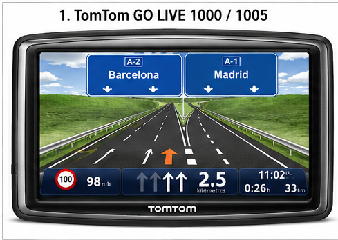

1. TomTom GO LIVE 1000 / 1005
TomTom GO LIVE 1000 y 1005
Los modelos TomTom GO LIVE 1000 y 1005 permiten utilizar radares personalizados mediante PDI comunitarios.
Modelos compatibles: - TomTom GO LIVE 1000 - TomTom GO 1000 - TomTom GO LIVE 1005 - TomTom GO 1005

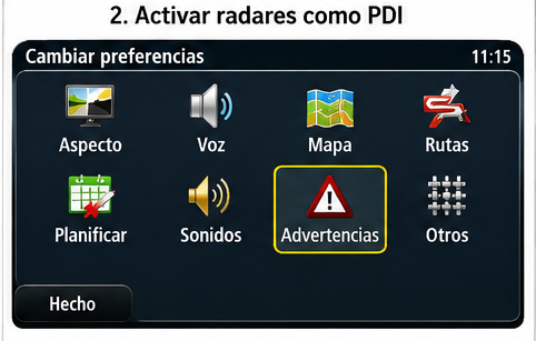

2. Activar radares como PDI
Desde el menú principal del navegador entra en:
Cambiar preferencias → Advertencias
Desde este apartado podrás activar los avisos de radares como puntos de interés.

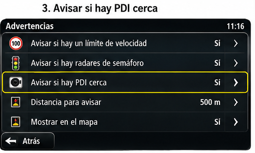

3. Avisar si hay PDI cerca
Activa la opción:
Esta función permitirá recibir alertas acústicas y visuales cuando el navegador detecte un radar próximo.

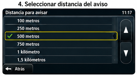

4. Seleccionar distancia del aviso
Configura la distancia de aviso más adecuada según el tipo de radar y tu forma de conducción.
100 metros 250 metros 500 metros 750 metros 1 kilómetro 1,5 kilómetros
La configuración más utilizada suele ser 500 metros.

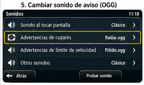

5. Cambiar sonido de aviso OGG
Selecciona el sonido de aviso asociado al radar.
Advertencias de radares → Radar.ogg
Puedes utilizar archivos OGG personalizados para cada categoría de radar.

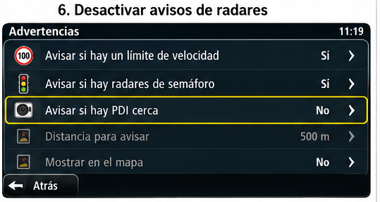

6. Desactivar avisos duplicados
Desactivar avisos de radares
Si tienes activados los radares oficiales de TomTom y también los de ROBSER, pueden sonar dos avisos simultáneos.
Avisar si hay PDI cerca → No
Desactiva los avisos duplicados si es necesario.

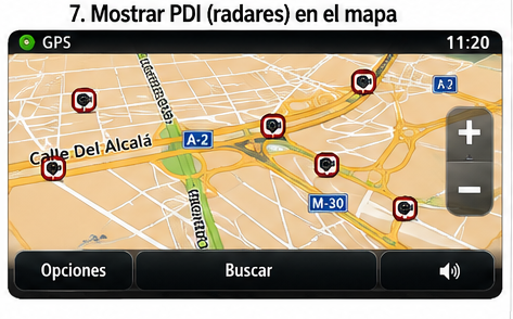

7. Mostrar radares en el mapa
Activa la visualización de PDI para ver los radares directamente sobre el mapa del navegador.
Mostrar PDI en mapa

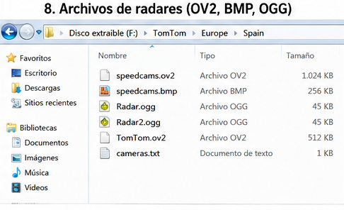

8. Archivos de radares OV2, BMP y OGG
Archivos OV2 BMP y OGG
Los radares personalizados utilizan varios tipos de archivos.
speedcams.ov2 speedcams.bmp Radar.ogg Radar2.ogg
  • OV2: Coordenadas de radares.
  • BMP: Icono visual.
  • OGG: Sonido de aviso.

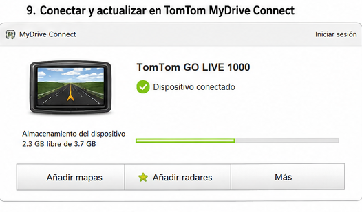

9. Conectar y actualizar en TomTom MyDrive Connect
Conecta el navegador al ordenador mediante TomTom MyDrive Connect.
Añadir mapas Añadir radares Actualizar dispositivo
Comprueba siempre que el navegador aparece como dispositivo conectado antes de actualizar.
Recomendación ROBSER: Mantén actualizado MyDrive Connect y realiza siempre una copia de seguridad de tus archivos importantes.
