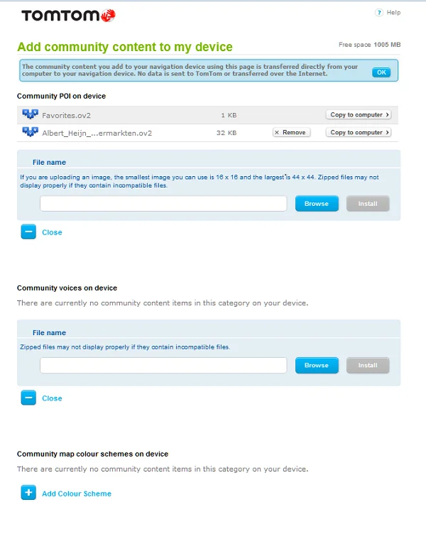

Añadir contenido de la comunidad
La opción clave para este método es Añadir contenido de la comunidad o Manage community content. Normalmente se abre desde el icono de MyDrive Connect en la zona de notificación de Windows o en la barra de menús del sistema.
Menú de MyDrive Connect con la opción de administrar contenido de la comunidad
Paso 4
Abrir el gestor de comunidad
Haz clic en el icono de MyDrive Connect y busca la opción de contenido de la comunidad. En la guía original, tras actualizar el gestor, aparece una cuarta opción llamada Añadir contenido de la comunidad.
Ventana para añadir PDI OV2 de comunidad en TomTom MyDrive Connect
Paso 5
Instalar los archivos OV2
Selecciona Añadir PDI, pulsa Examinar y busca el archivo .ov2 que quieras instalar. Repite la operación con cada categoría de radar o PDI.
Ejemplo de PDI: ES_R_Fijos_120.ov2 ES_R_Camu_90.ov2 Alimentacion.ov2
Instalación de icono BMP para categoría de PDI en TomTom
Paso 6
Instalar los iconos BMP
Después instala los .bmp correspondientes. El icono debe llamarse igual que su OV2 para que el dispositivo lo relacione correctamente.
Correcto: Alimentacion.ov2 Alimentacion.bmp
Opción para añadir sonido de aviso OGG en MyDrive Connect
Paso 7
Instalar avisos OGG si se van a usar
Para los sonidos, usa la opción Añadir sonido de aviso, pulsa Examinar y selecciona los archivos .ogg. Después se podrán escoger desde la configuración de avisos de PDI del navegador.
